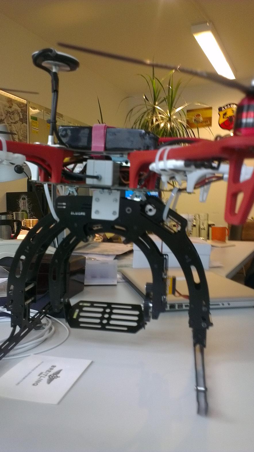

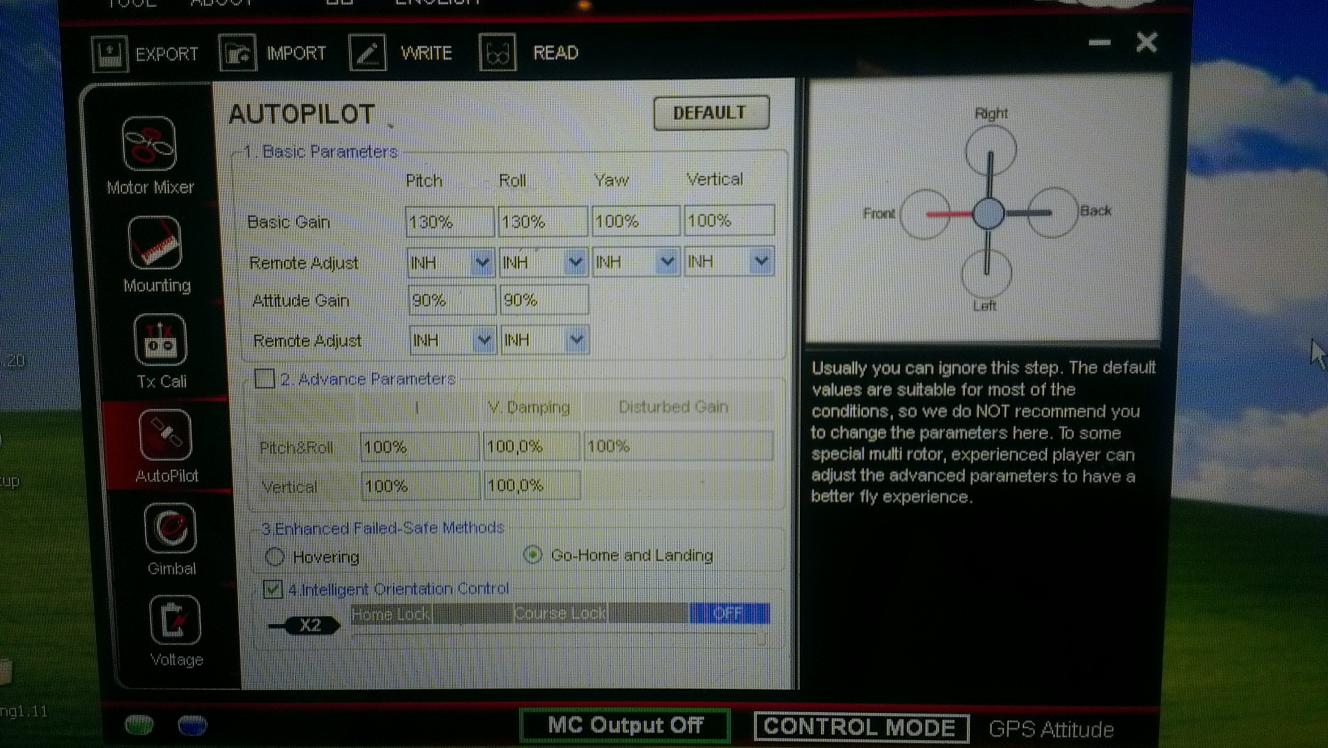

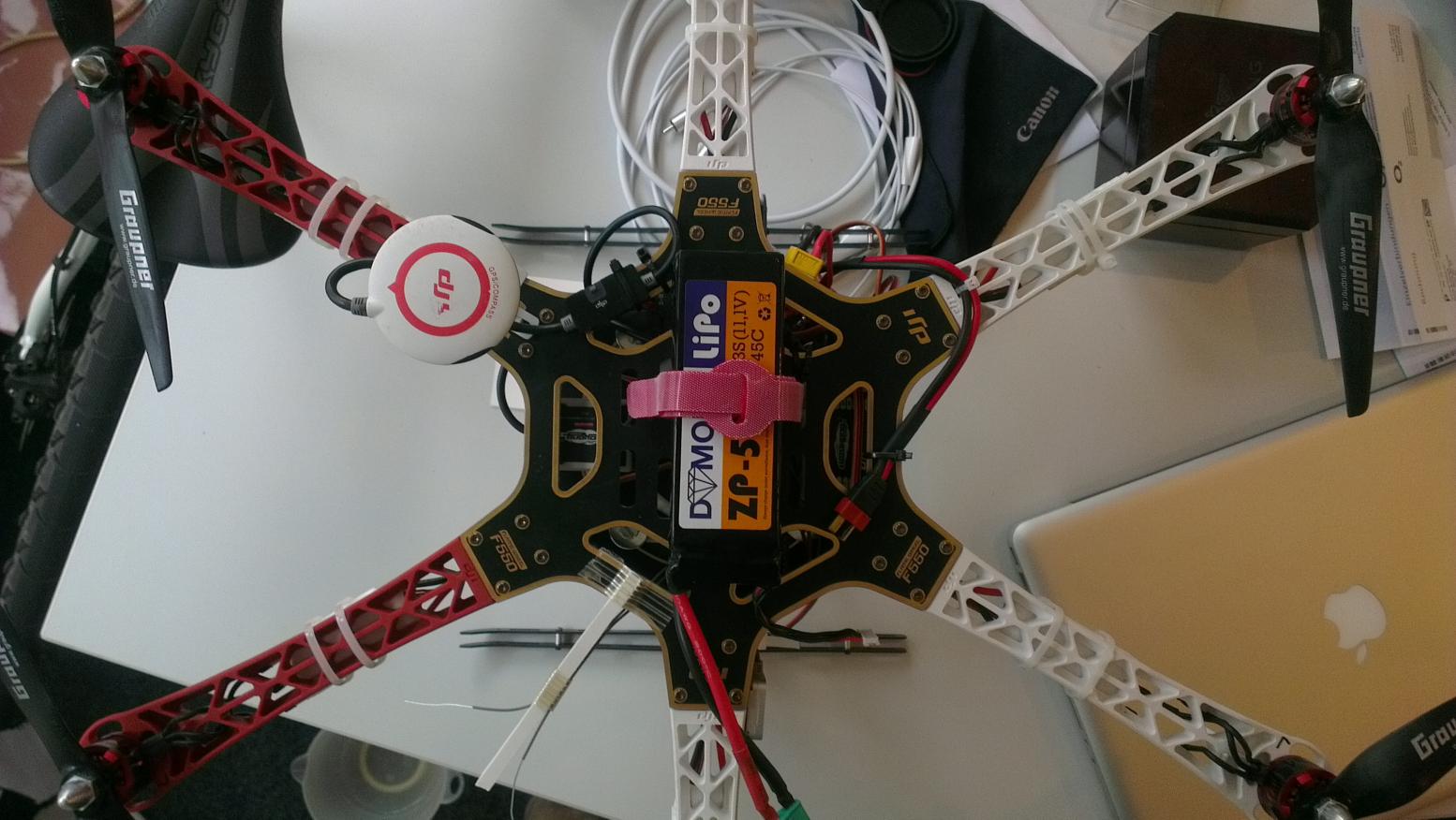

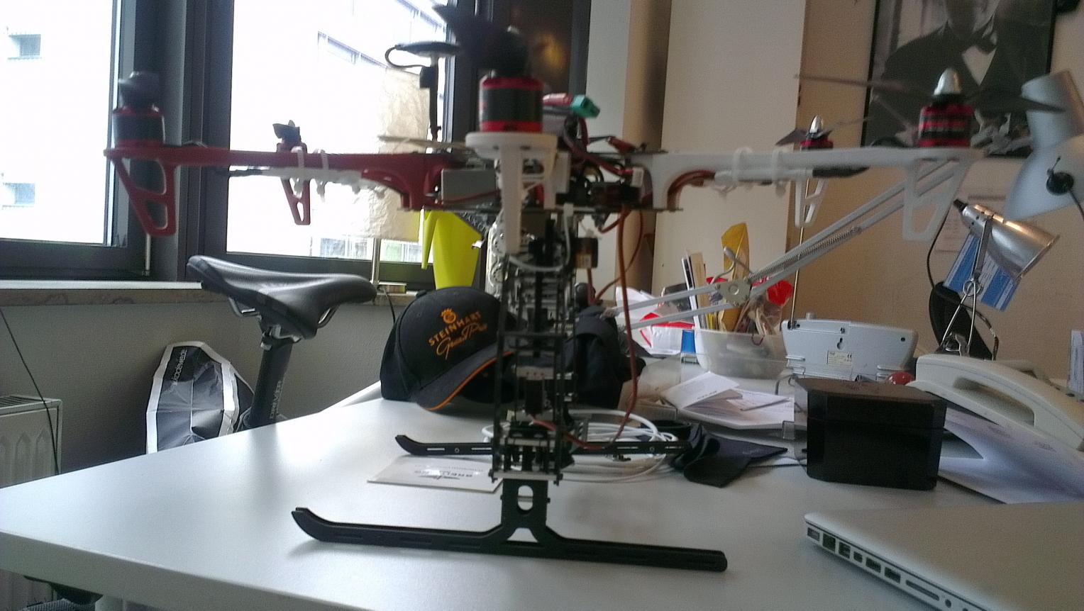

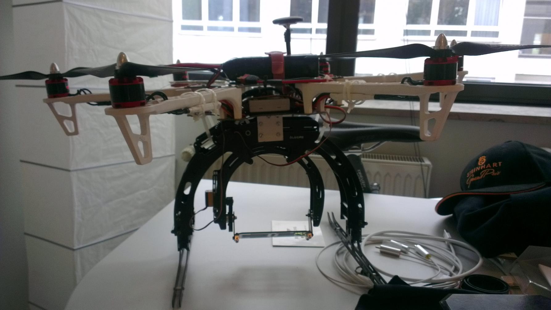

So ich bin jetzt auch mit dem Landegestell fertig. Und die Einstellungen machen mir auch etwas Probleme.
Anbei mal ein paar Bilder....
Gewicht des Gestells: rund 500 Gramm. Akku: 396 Gramm. Und wie so oft - die Z-Achse- wie am besten einstellen?
Anbei mal ein Screenshot der Gains und der Vermessung - ich befürchte, dass ich daneben liege...?
Würde mich sehr über Tipp freuen
