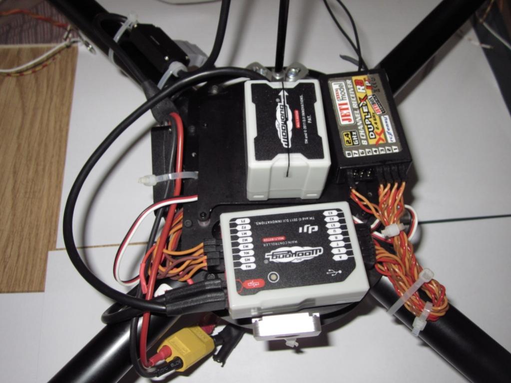

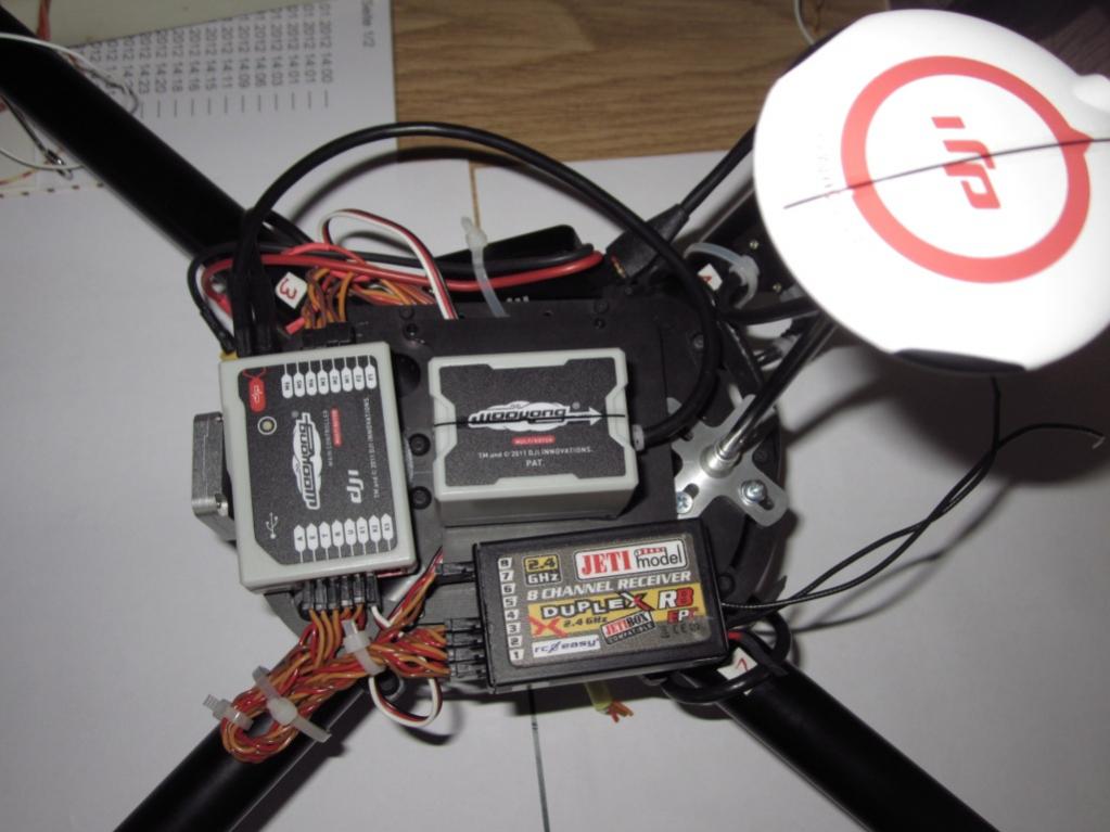

wflug
Hallo Boris, hier mein Aufbau
View attachment 2346View attachment 2347
Ich hoffe, Du kannst was erkennen. Die Anschlüsse habe ich wirklich gründlich gecheckt. Die Leds blinken richtig, auch in den verschiedenen Modes wie im Manual beschrieben. Im Tx sind alle Funktionen wie Expo usw. aus. Ich hoffe, Du hast meine PM bekommen, das mit dem Bild habe ich leider erst danach hinbekommen.

BorisS
schick dir gerade die email adresse via PM. Sag ihm du kommst von mir Boris Schwarz.
Dein setup passt sehe nichts was falsch wäre. Wenn du einen schnellen Zugriff hast auf ESCs dann kauf mal einen und probiere es aus bevor du die 4 zulegst und dann ist es doch ein WKM MC spezifisches problem aber ich bezweifle es !

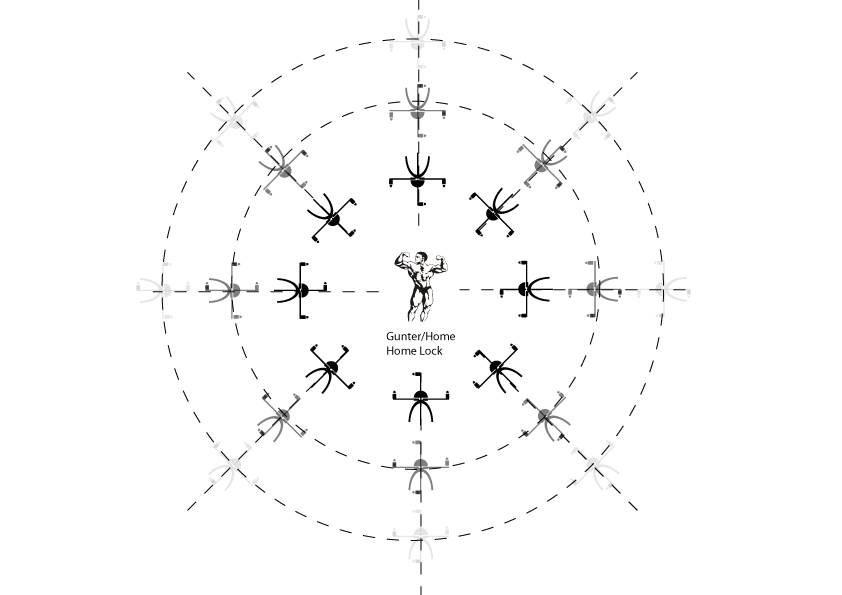

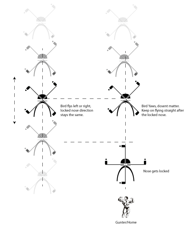

Naja mich interessiert persönlich die IOC Funktionen nicht, schon damals hat mich carefree beim MK auch eher kalt gelassen. Werde es sicher aber mal probieren zum Spass.
Ich bin mir jetzt nicht sicher welcher Kanal auf der MC zuständig ist für IOC aber ich denke mal X2 oder X3 und du musst halt einen 2 Schalter drauf legen.
Zusatz Kanal für Failsafe brauchst du nicht, du kannst auf manual verzischten und flugmodi Atti, Gps , failsafe auf deinen dreier Schalter legen.
Hier eine Illustration von mir wie die IOC Sachen dann funktionieren. Ich hoffe es ist verständlich und sie wurden von jemanden abgesegnet der schon probiert hat :)
View attachment 2408View attachment 2409N
